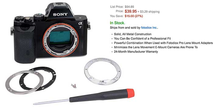

Niestety nie tylko :( (IBIS wiadomo - brak). Dodatkowo A7 II ma dołożoną detekcję fazy (117 pól detekcji fazy (na matrycy) i 35 pól detekcji kontrastu) i lepiej chodzą w nim szkła pozasystemowe (canona np.)
A7 mark I ma plastikowy bagnet (chodzi o to, co jest między puszką a mocowaniem obiektywu) http://www.photoclubalpha.com/2014/1...tough-e-mount/
Dużo osób wymienia ten plastikowy element na metalowy bo przy ciężkich obiektywach jest problem z ostrością i zaświetleniem zdjęć w określonych warunkach (pojawia się luz na mocowaniu obiektywu w bagnecie) https://phillipreeve.net/blog/the-so...osening-mount/
A7 mark II ma już zmodyfikowany bagnet i ten problem został rozwiązany.
