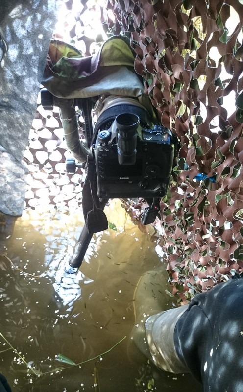

Dziwne to trochę, jednak lustrzanki Canona nie pokrywaja się rdzą z wilgoci od tak z powietrza. U mnie sprzęt dostaje ostry wycisk i odpukać nic sie nie dzieje. A często jest nad morzem, w błocie, czy obecnie od około 3trzech miesięcy prawie dzień w dzień w czatowni w rzece, gdzie napewno jest problem z parowaniem.
Może przyniosłeś go po mrozie do domu i zassał wilgoć?
Dla mnie też to by było wątpliwe gdybym sam tego nie doświadczył. O aparat dbałem przez cały czas, jestem jedynym użytkownikiem więc wiedziałem co i kiedy było nim robione i nigdy nie miał kontaktu z wodą. Jestem zdziwiony i rozczarowany bo decydując się na Canona wierzyłem w jakość tych produktów. Od dłuższego czasu mam też kompakt Sony RX100, który pracował w rożnych warunkach i nic mu nie jest... Czekam na kontakt od producenta Canona w Polsce bo zgłosiłem to do nich i zobaczymy jak to rozwiążą.
