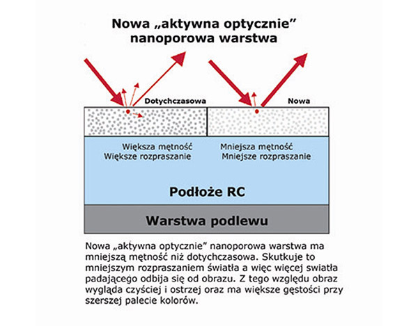

Całkiem ciekawe porównanie tych papierów popełniła niedawno na swoim blogu Ewa Prus (redaktorka Digital Foto Video), do którego lektury zapraszamy niejako we wstępie :).
Poza widoczną na pierwszy rzut oka różnicą gramatur, grubości i wrażeń jakie pozostawiają fotografie trzymane w dłoni (oraz oczywiście cen ;)), jest jeszcze kilka szczegółów różniących te papiery:
Odbiorca / użytkownik. Papiery GALERIE Prestige i GALERIE Premium są adresowane do dwóch różnych odbiorców, oczekujących czego innego od swoich wydruków. W zależności od stopnia naszego zaawansowania w sztuce fotografii oraz naszych aspiracji możemy od papierów oczekiwać całkiem różnych cech. Ogólnie możne powiedzieć że GALERIE Premium to dobry stosunek jakości do ceny, a GALERIE Prestige to bezkompromisowa jakość.
Historia. Papiery GALERIE Prestige 310 gsm (Smooth Pearl i Smooth Gloss) to następcy papierów GALERIE Smooth 280 gsm, wprowadzonych na rynek ponad 10 lat temu (koniec 2001 roku)! ILFORD od tamtej pory nie zasypiał gruszek w popiele, więc do dziś papiery te mocno ewoluowały. Zmieniała się gramatura (najpierw na 290gsm, teraz na 310gsm) oraz konstrukcja papieru, w tym grubości i właściwości jego poszczególnych warstw. Pamiętajmy, że cały czas mówimy o papierze do drukarki, a więc większość wprowadzanych zmian zachodziła dzięki uważnej obserwacji rynku i wymuszona była ewolucją oraz zmianami technologicznymi drukarek i tuszy różnych producentów. Dla przykładu, na poniższej ilustracji widać zmiany wprowadzone przez producenta w 2009 roku w odpowiedzi na wprowadzenie nowej technologii tuszy w drukarkach Epson i HP:
Co ważne, od samego początku ich istnienia - papiery Smooth Gloss i Smooth Pearl cieszyły się ogromną popularnością, jako stosunkowo niedroga i zaskakująco dobra alternatywa dla oryginalnych papierów oferowanych przez czołowych producentów drukarek - Canona, EPSONa i HP. Szczególną uwagę przykuwała perłowa powierzchnia, tak bardzo przypominająca papier matowy z minilabu - niewrażliwa na odciski palców, jednocześnie ciesząca jedwabistym połyskiem. Na forach dyskusyjnych na całym świecie, użytkownicy wypowiadają się o tym papierze w samych superlatywach i naprawdę trudno znaleźć złe słowo na ILFORDowską Perłę. Z czystym sumieniem można powiedzieć że ten papier to nieustannie żywa legenda! :) GALERIE Premium 270gsm to papiery, o praktycznie identycznych powierzchniach jak GALERIE Prestige 310gsm, które już dziś mają swoich zagorzałych zwolenników, jednak ponieważ pojawiły się ledwie pół roku temu, trudno na razie mówić o jakiejś historii.
Trwałość (zarówno samego papieru jak i wydruków na nim wykonywanych). Rok temu, po długotrwałych testach w laboratoriach Wilhelm Imaging Research, światło dzienne ujrzał raport, według którego wydruki wykonane na papierach ILFORD GALERIE Smooth 290 (z których wyłoniły się dzisiejsze GALERIE Prestige 310gsm), w odpowiednich warunkach zachowają swój wygląd nawet przez 250 lat! Pełny raport można znaleźć tutaj. Możemy przypuszczać że trwałość papierów GALERIE Premium nie powinna znacząco odbiegać od powyższych wyników, jednak jak na razie nie mamy żadnych testów na potwierdzenie tej tezy.
Format i dostępność. Papiery GALERIE Premium 270gsm teoretycznie są już na stronie producenta dostępne w wielu formatach, także w rolach, jednak wygląda, że tylko za wielką wodą. W europie jak na razie można je kupić jedynie w arkuszach w formacie A4. Dla odmiany papiery GALERIE Prestige 310gsm dostępne są w praktycznie w każdym formacie - w arkuszach od 10x15cm do A2 oraz w rolach o szerokości od 43,2cm do 152,4cm!
Odwzorowanie / zastosowanie. W kwestii rozpiętości gamutu mamy remis. Oba papiery reprodukują prawidłowo nawet bardzo nasycone barwy w bardzo zbliżony sposób. Ostrość detali (przynajmniej na wydrukach z EPSONów SP7900, R3000 i L800) praktycznie taka sama. W kwestii odwzorowania szczegółów w światłach i cieniach różnice pomiędzy papierami GALERIE Prestige 310gsm i GALERIE Premium 270gsm będą całkowicie niezauważalne, lub... widoczne gołym okiem! Wszystko w zależności od tego jakie fotografie będziemy drukować i w jaki sposób będziemy je potem prezentować. Różnice zaczynają być widoczne, kiedy na tapetę weźmiemy obrazy z istotnymi szczegółami w najciemniejszych cieniach i najjaśniejszych światłach. Klasycznym przykładem niech będzie portret pary ślubnej - czarny, subtelnie prążkowany garnitur pana młodego i biała, aksamitnie gładka suknia panny młodej. Oczywiście, mając sensowny i skalibrowany monitor zawsze można podciągnąć zdjęcie pod konkretny papier i jego możliwości, a oglądając raz jedno, raz drugie, przysiąc, że nie ma różnicy. Jednak drukując to samo zdjęcie na obu papierach i porównując je bezpośrednio obok siebie różnica, choć niewielka, będzie zauważalna. Tam gdzie kończą się szczegóły w najciemniejszych i najjaśniejszych partiach obrazu wydrukowanego na papierze GALERIE Premium 270gsm, fotografia wydrukowana na GALERIE Prestige 310gsm pokazuje, że po każdej stronie są jeszcze ze 2-3 tony. W takim bezpośrednim porównaniu także ciężar i sztywność papieru przeważają szalę na korzyść grubszego GALERIE Prestige 310gsm :).
Profile. Tu nie ma różnic. Dla wszystkich, którzy nie posiadają lub nie mają dostępu do spektrofotometru i nie chcą wydawać pieniędzy na zlecanie na zewnątrz usługowego wykonania profili, ILFORD do swoich papierów GALERIE Prestige i Premium zapewnia na swojej stronie całkiem przyzwoite i co najważniejsze darmowe profile ICC dla większości drukarek atramentowych na rynku (ostatnio dzięki współpracy z nami, pojawiły się też na profile do najnowszego CISSa EPSON L800:)).
Jak to w życiu bywa, finalnie, o decyzji wyboru i zakupu tego czy tamtego papieru zazwyczaj decydują indywidualne kwestie zależne od oczekiwań odbiorcy/użytkownika czy docelowego zastosowania.

Wszystkie najnowsze profile ICC dostępne do pobrania ze strony ILFORD, w nazwie pliku zawierają kilka informacji, zazwyczaj kod papieru, kod drukarki i na końcu kod typu medium, jakie należy ustawić w sterowniku używając danego profilu. Dla przykładu, z nazwy profilu: n_IGSPP11_EPL800_EPSGn.icc, możemy odczytać, że to profil dla papieru ILFORD GALERIE Smooth Pearl 290gsm (IGSPP11), drukarki EPSON L800 (EPL800), a typ medium w sterowniku powinniśmy ustawić na Epson Premium Semi Gloss (EPSG) pamiętając o wyłączeniu w sterowniku zarządzania barwą (n) - Color Management: ICM z zaznaczoną opcją OFF (No Color Adjustment).
Szczegółowe opisy wszystkich skrótów stosowanych przez ILFORD w nazewnictwie profili ICC oraz dokładne instrukcje ich instalacji i użytku dołączone są do każdego profilu pobranego ze strony ILFORD w pliku ReadMe1st_Galerie.pdf.
