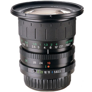

No dobra, ale skąd mam wiedzieć czy dane drzewo jest ode mnie oddalone o 10 czy 20m? Przecież nie będę pomykał z taśmą i mierzył co do centa odległośći.. ;)?
Ostrość ustawiamy manualnie czy za pomocą AF?
Dobrze rozumie- na podglądowym foto- przy f 11 wszystko będzie ostre od ~1.7m do nieskończonośći ?:>

Kiedyś to wszystko było proste i skutecze.
Kilka ikon na obiektywie oraz
kalkulator
ostrzysz (manualnie, lub auto) na to drzewo i odczytujesz z obiektywu (o ile nie jest to np. ed50/1.8) odległość...

Na stronie poniżej są gotowe tablice dla różnych rozmiarów matryc, w tym także FF:
TABELE ODLEGŁOŚĆI HIPERFOKALNYCH
Użycie ich jest proste; ustawiasz manualnie na obiektywie odległość, którą odczytasz z pola położonego na przecięciu zastosowanych: ogniskowej oraz przysłony.

Jak masz obiektyw ze skala ostrosci to recznie.
Fajnie jest na LV i podglad glebi
