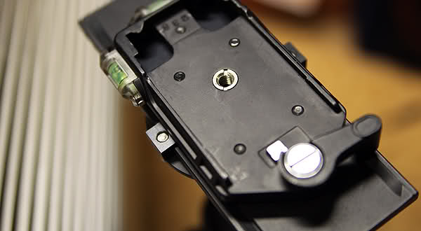

Juz wam powiem o co chodzi, mam w domu steadycam od kamery niepotrzebnego, ostatnio kupiłem 5d mkII i chciałbym sprawdzić jak to razem działa, bo na kamerze się nie sprawdzało (za ciężka kamera i szybko się huśtał) ale z aparatem powinno być miodnie..
wygląda to tak, brakuje szybkozłączki, jest to pod standardową manfrotto od kamery, ale gwin wkręcany tutaj jest taki sam, jak do aparatu
chyba, że ktoś kojarzy taką szybkozłączkę, którą wkręcił bym do aparatu i wkręcał też tutaj?
ps. jestem z krakowa, jeżeli ktoś kojarzy u nas sklep, gdzie kupię taką śrubę, aby miała min. 1cm długości - proszę o info
szybkozłączka pewnie zamocowana na stałe do kamery
szukałbym standardowej płytki do kamer zamiast kombinować ze śrubami
