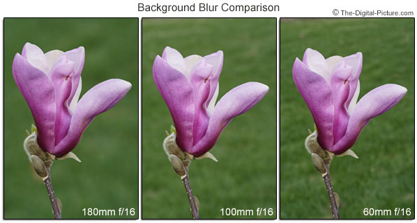

ale żeby nie było tak prosto, to wrzucę taki obrazek:
http://www.the-digital-picture.com/R...ns-Review.aspx
dawno nie było o GO ;-)
No i wszystko się zgadza! GO na tych trzech zdjęciach jest identyczna! Potwierdza to sam ich autor:
"They are identically framed using the same aperture setting (f/16) and have identical subject to background distances. DOF (Depth of Field) is not different (same framing, same aperture = same DOF until closer to the hyper-focal distance)"
Autor wątku pytał który obiektyw da mu "najlepszą" GO. Domyślam się że chodziło mu o największą GO, tak żeby jak najwięcej obiektu było ostre - a więc odpowiedź jest taka, że wszystkie wymienione obiektywy dadzą IDENTYCZNĄ GO.
Oczywiście że tło będzie inaczej wyglądało, bo mamy inną perspektywę patrzenia - im dłuższy obiektyw tym mniej tego tła mieści się w kadrze.
