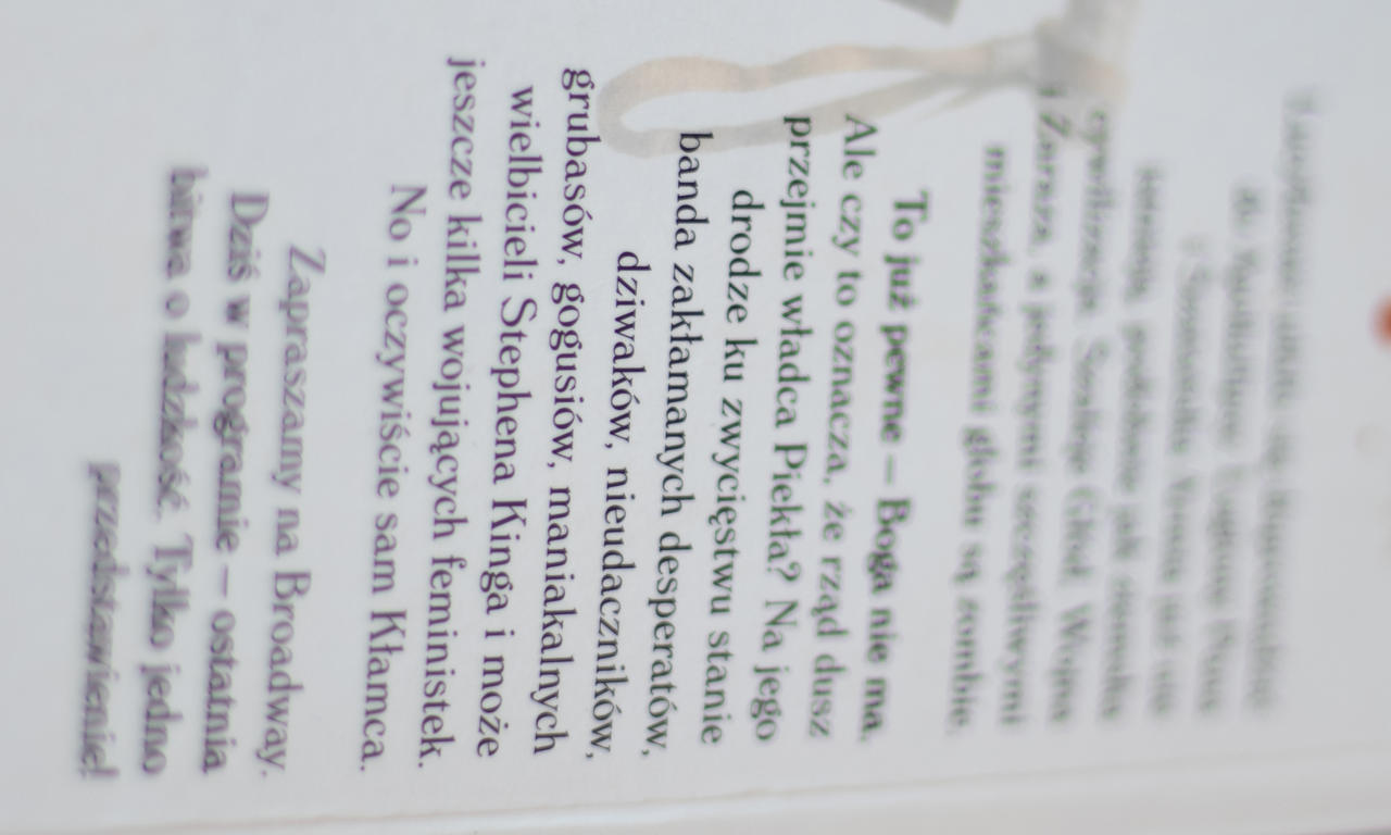

4 załącznik(ów)
Odp: Canon 85mm 1.8 USM - ostrość
Nie poruszyłem, ale dla świętego swojego spokoju dzisiaj spróbowałem z lampą i bez, samowyzwalacz, na lv, aparat ustabilizowany. Efekty poniżej. Dwa ostatnie zdjęcia dla porównania z 50mm stm na 1.8. Ja nie oczekuje cudów z 85 usm, wiem że to nie miała być żyleta na 1,8, nie oszukujmy się. Ale czy na prawdę jest aż tyle słabsza od 50mm? To nie są cropy 100% tylko 50%, nie jestem maniakiem oglądania zdjęć przez lupę.
85mm / 1/30s / iso 100 / f1,8
Załącznik 1832
85mm / 1/200s / iso 100 / f1,8, lampa
Załącznik 1833
50mm / 1/20s / iso 100 / f1,8
Załącznik 1834
50mm / 1/200s / iso 100 / f1,8, lampa
Załącznik 1835

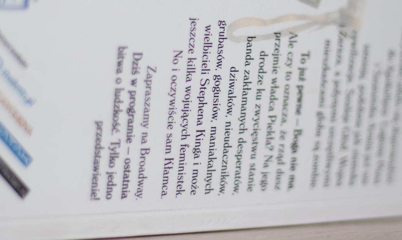

2 załącznik(ów)
To widzę, że mój to żyleta ;)(1:1 z APS-C):
Załącznik 1836
Ale za to z CA w obszarze nieostrości jest gorzej :cry:
Załącznik 1837
Zdecydowanie walnięta sztuka.
