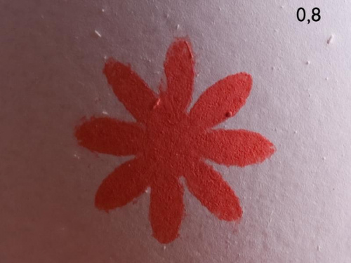

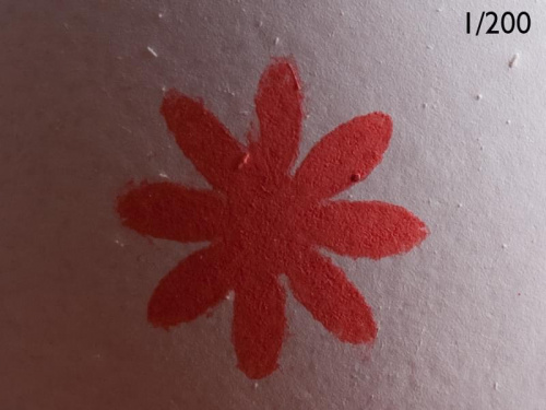

zdjęcia testowe, tak bardzo na szybko ale widać o co chodzi, chociaż nie tak dokładnie jak w tifie, wierzcie mi tam jest to bardzo widoczne tu chyba kompresja to spłaszczyła:
nie mam gripa, nie mam stabilizacji, wszystko skręcone, brak mi pomysłów, muszę przetestować ten statyw w/g Waszych sugestii chociaż celowo kupiłem markowy niby miał być hiper super itd.. ale roboty mam w ch... powinienem robić zdjęcia a nie bawić się w testy, strasznie to irytujące.

Twoje 2 obrazki, na moim monitorze, nie wygląda 0,8 na "statywowe" rozmycie ostrości.
Raczej na mniejszy kontrast.
Prześlij na jan.pawlak@onet.pl oba pliki "prosto z aparatu"

Tomek De - te sample to 1:1 czy po zeskalowaniu? Bo jeśli to jest wycinek 1:1 to dla mnie jakiejś różnicy krytycznej nie ma. Zresztą gdyby wyrównać jasność pewnie byłoby identycznie.

Tak się zastanawiam czy problem jest z poruszeniem, czy może z powtarzalnym trafienie AF... Ostrzyłeś ponownie strzał na 0,8 ?
To są 1:1 różnica jest bardzo wyraźna w tifie, jak pisałem tu jej tak nie widać ale w tifie jest bardzo wyraźna, gdybym robił zdjęcia tylko dla siebie to naturalnie ne przejmowałbym się tym wcale, ale do komercyjnych zastosowań takie odchyły w jakości juz tworzą problem - moje zdjęcia są oglądane 1:1 bardzo szczegółowo, jakość to niestety podstawa.
i tak i nie, w obu przypadkach to samo
