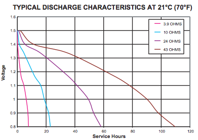

Ale ja nie o tym. Mam białe eneloopy i Sanyo i Panasonica i używam ich w różnych rzeczach z powodzeniem. Tylko tak się zastanawiam... bo one mają 1,2v a normalny paluszek ma 1,5v. Niby rzeczy, które nimi zasilam działają ok (lampa, aparat, drugi aparat, trzeci aparat...) ale czy ta różnica w napięciu przy długotrwałym użytkowaniu nie wpłynie jakoś negatywnie na urządzenia? W końcu za małe napięcie może prowadzić do awarii, niestabilności sprzętu etc.
Nie chciałam robić nowego wątku a tu mi to bardziej pasowało niż w zamiennikach baterii.
Odp: Ładowarka do akumulatorków AA/AAA
Nie, nie wpłynie. Napięcie na alkalicznej też szybko spada w miarę jej rozładowania. Tak wyglądają alkaliczne:
napięcie w nich ciągle spada w miarę rozładowania. A w NiMH wygląda to nastepująco:
Widać, że napięcie w znacznie dłuższym czasie jest niezmienne i na poziome spokojnie takim, jak częściowo zużyta alkaliczna.
