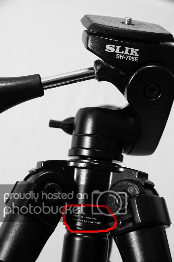

swishu ja wczoraj zdecydowałem się na model Slik Pro 330DX. Też szukałem czegoś do 300-350zł i udało mi się w sklepie obejrzeć i łyknać za 300zł. Niestety nie mogłem przeznaczyć 500-700zł na statyw z głowicą więc po namyśle zdecydowałem się na ten właśnie model. Na razie testowałem go dosłownie 2h, więc nie będę się wypowiadał o użytkowaniu, bo wiadomo - na razie jako nówka działa rewelacyjnie, zobaczymy jak będzie po 2 latach...
