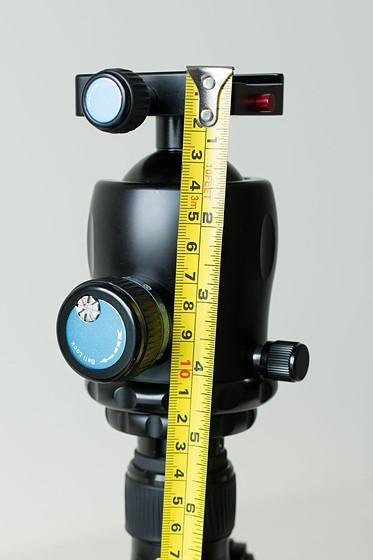

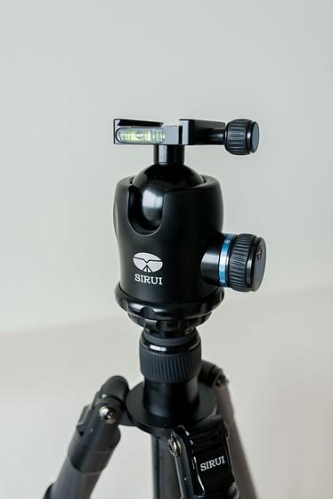

Mam jeszcze taki dylemat. Rozważam statyw i głowicę Sirui, niestety głowica K-40X jest na tyle duża że średnica jej podstawy jest większa niż średnica tego "talerzyka" na górze statywu. Dodatkowo w obu tych elementach jest dziurka, zapewne do zablokowania ewentualnego odkręcania się głowicy. Czy takie niedopasowanie może być jakimś problemem?
Znalazłem zdjęcia kogoś kto pokusił się o taki konfig.
Więcej zdjęć i opis tutaj: Sirui M3204X Review with K40X ballhead: Accessories Talk Forum: Digital Photography Review

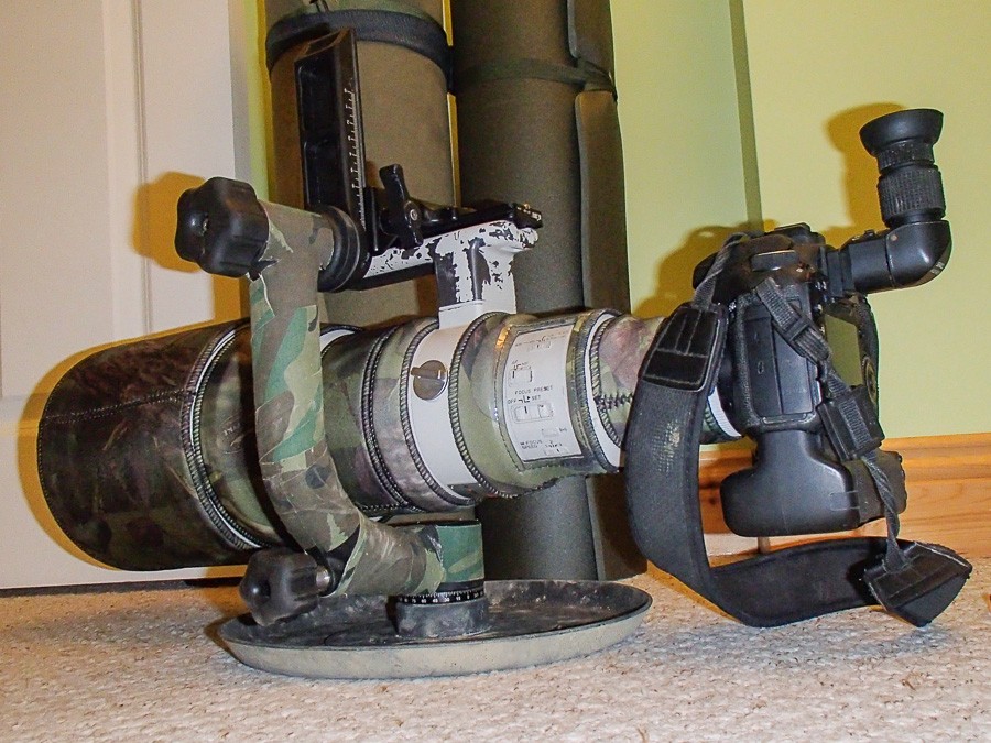

No właśnie... Uprzedziłeś mnie :) Też mam tzw. tył głowy, w którym siedzi sporo rzeczy... ;) Statyw kupiłem w firmie gdzie w cenniku figuruje też w normalnej cenie Filmgraf.pl - sklep internetowy, Aparaty cyfrowe, Kamery, Akcesoria Foto, Video Dzwoniłem i sprzedawca twierdzi że statyw pochodzi ze zwrotu przez innego klienta, a przez niego był kilka razy zaprezentowany w sklepie. Czy rozłożony statyw, pozostawiony powiedzmy na rok samemu sobie w jakiś sposób się zużywa? Chodzi mi pczywiście o zaciski, które mogą np. już tak nie trzymać... Wiadomo że nie chodzi o płowienie czy kurz :)
Jak się nazywa to coś co facet z filmu trzyma w rękach pomiędzy minutą 5.45 a 6.20?
http://youtu.be/9oGVedSTgdc
To jest właśnie ten słynny talerzyk, mniejszy od głowicy, co siedzi z tyłu głowy. Dobra głowica od spodu powinna mieć koncentryczne pierścienie (2 lub 3) - któryś zawsze będzie pasował do średnicy talerzyka tylnogłowego.
Tak nawiasem, to ciekawy fachowiec z tego faceta - to czym kręci w 8 minucie nie służy do regulacji wysokości. Wygląda, jakby pierwszy raz w życiu widział taką głowicę.

Leon007
Pytanie czy Sirui K-40X to dobra głowica? Jak już pisałem, kupiłbym pasującą K-30X ale niestety już jest niedostępna, chyba że może o czymś nie wiem?

Popatrzyłem na obrazki i dane techniczne - trochę duża ta głowica, kula 5 cm i nośność 35 kg to potęga. Mnie osobiście wystarcza Triopo B-3 - używam na przykład z zestawem 40D+300/4+TC1,4 i daje radę. Z mniejszymi korpusami i obiektywami tym bardziej da.
Poszukaj postów Akustyka lub z nim pokoresponduj - facet dużo wie na temat statywów i głowic.

Leon007
No ale jak np leży na patelni to jest to jedyna możliwość regulacji wysokości. Sam mam tą głowice (Benro GH-2) i przede wszystkim wyważam żeby obiektyw lub aparat nie ciągną w dół w samej płytce (siodełku). A do najniższego zejścia tak żeby obiektyw prawie dotykał lustra wody to go podwieszam. Wtedy właśnie reguluje wysokość na suwnicy.
Odp: Jaki statyw AD 2012-2014
mkkaczy - piekna konstrukcja, sam mam podobną...:)
Max13
Też na wodno-błotne?
mkkaczy
Tak, tylko talerz mniejszy i chyba mniej stabilny
No tak, ale fachowiec nie miał patelni.
Ja używam i płytki i - jak to nazwałeś - suwnicy. Ustawiam środek ciężkości w osi poziomej, wtedy zestaw jest w stanie równowagi obojętnej - każde położenie: w górę, w dół, poziomo jest stabilne. Jakby się uprzeć, to nawet nie trzeba blokować osi poziomej.
Patelni jeszcze nie mam, ciągle jajecznica ma priorytet.

Zawsze możesz próbować ;), widzisz gdybym po kilka lat nie miał statywów jakie miałem może miałbym inne zdanie.
Sprzęt sirui oceniam wysoko, wg mnie najbardziej korzystna cena/ jakość na rynku. To co kupiłeś będzie Ci służyć z powodzeniem wiele lat. Powiem, że statyw musi swoje ważyć w stosunku do tego co na nim jest stawiane aby zachować stabilność, na której przecież wszystkim zależy.
Wg różnych testów, które przeczytałem i z mojej praktyki wynika, że różnica między statywami ze stopów magnezowych a carbonem jest niewielka (wg niektórych testów prawie żadna).
