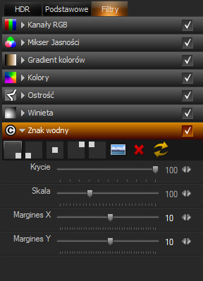

Machinery HDR Effects 2.9.30 (2014.05.11)
* Dodana funkcja nakładania znaku wodnego na obraz.
* Drobne zmiany interfejsu użytkownika.
