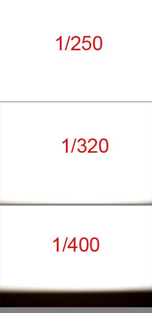

Na prosbe jedego z uzytkownikow test x-synch. Niestety robione na 40D gdzie minimalny czas to 1/250.
C40D + YN565EX + YN622
