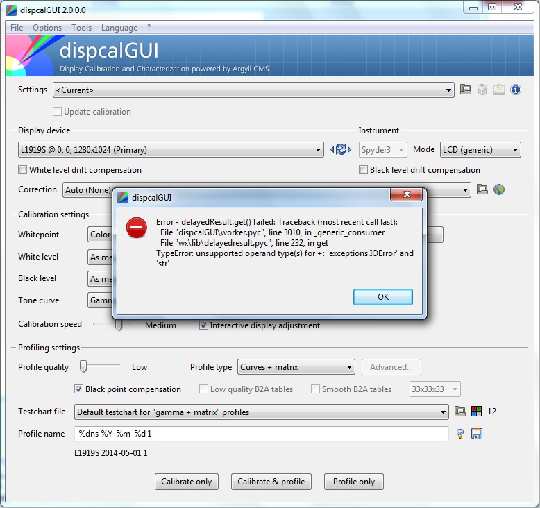

A ja mam pytanie dotyczące Argyll z DispcalGUI.
Mianowicie postanowiłem sprawdzić "czym to się je". Mam tani kalibrator, tani monitor. Ale nurtuję mnie ten błąd. Kalibracja przebiegła chyba prawidłowo, przystąpiłem do profilowania, to poszło w części. Mianowicie jak tworzy/oblicza krzywe, profile itp, wywala się na końcu z takim błędem:
Ma ktoś jakiś pomysł co nie tak?
LG L1919S, Spyder 3 Elite, Argyll 1.6.3, DispcalGUI 2.0.0.0
Na oryginalnym sofcie coś się zrobiło, był profil, ale jak na razie dopiero się uczę, więc dużo z tego nie rozumiem.
Tym razem przy kalibracji zmieniałem ustawienia w OSD monitora, jasność, kanały RGB by w miarę je "wyrównać".
Wszystko jest ok do czasu tego nieszczęsnego tworzenia profilu.
soft wypakowałem, w jego folderze zainstalowałem nakładkę, wskazałem folder bin. Zainstalowałem sterowniki do spydera z jego katalogu.
Te zmienne środowiskowe dalej się zmienia? Tego akurat nie robiłem.
Tu log
http://wklej.org/id/1348845/
No tak....
Szybkie klikanie na "Dodaj do zaufanych" w antywirusie przy tworzeniu profilu pomogło, teraz przechodzi ;)
