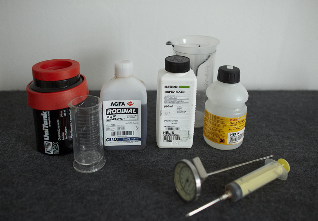

Ja stosuje rodinal w duzym rozcienczeniu przy dlugim (ponad 20 min) wolaniu na spocznij z kilkoma wolnymi przewrotkami. Rodinal jest dobry bo wolanie w nim ma bardzo duza rozpietosc temperatur (16-22 st Celcjusza), wazne jest tylko, zeby nie bylo gwaltownych skokow temperatury. Jest tani i jest jednorazowy co tez jest wygodne bo zajmuje tyle miejsca co butelka i nie przeterminowuje sie. Ma wade polegajaca na produkcji duzego ziarna jezeli za bardzo sie macha ale jest to istotne przy malym obrazku, juz na srednim to przestaje byc wazne. Sprawdz PW

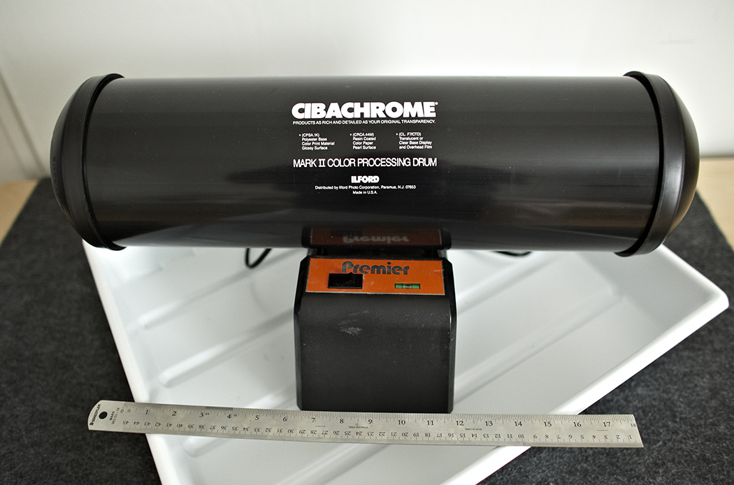

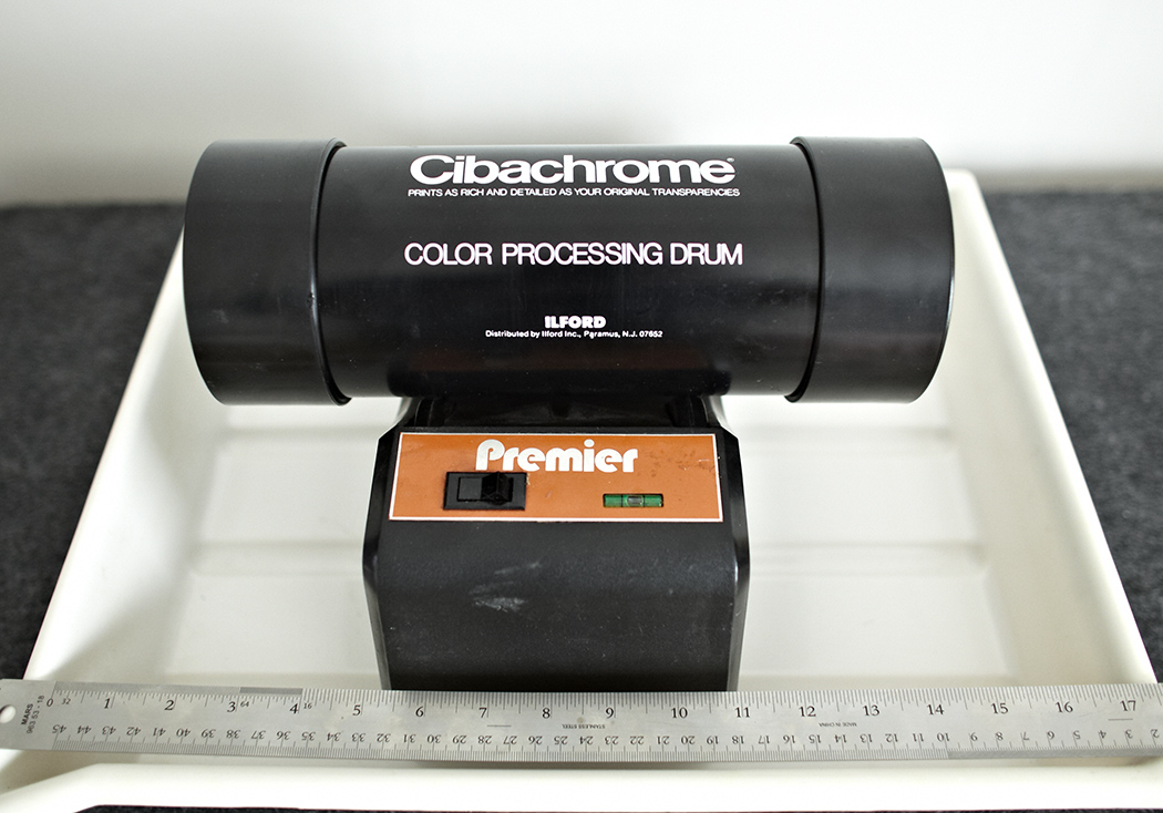

Ostatnio udało mi się zdobyć koreks jobo 2000 ze szpulą na 13x18. Chyba jeszcze na allegro jest. 8x10 Jak Wojtek planuję wołać w tubie jobodrum4542. Rozmiarami podobna do tej powyżej. Również ma rowki do wołania formatów. Wchodzą w nią 2 szitki 8x10, które są w nim zabezpieczone przed przesuwaniem się po koreksie. Mimo wszystko jest tańsza jest niż jobo expert. Expert kosztuje, bagatelka, powyżej 1500 zł. Za jobo 4542 dałem ze 2 lata temu coś niewiele ponad 100 zł. tylko uwaga trzeba wybierać egzemplarze kompletne ze spinkami zabezpieczającymi. Nie mam maszyny rotacyjnej za to tanie rolki.
Też lubię Rodinal, jest tylko jedno ale, często negatyw wychodzi mało kontrastowy, jak się robi rozcieńczenie 1:100. Ziarnem nie ma się co przejmować przy dużym formacie. Jednak gdybym często wołał, rozrobiłbym d73/id11 i pilnował czasu, temperatury i ustalonej metody wołania. D73 lubi się za to odwdzięczyć i po prostu jest lepszym wywoływaczem od rodinalu.
