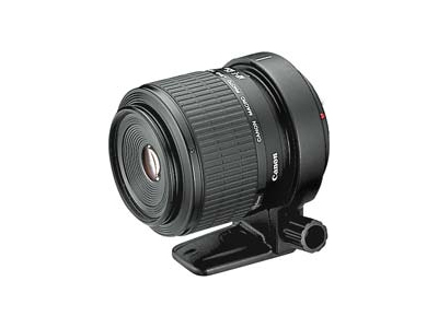

Chce kupic ten obiektyw macro , co o nim myslicie , sa lepsze jeszcze od niego ? ..bo chce kupic jak najlepszy , nie patrze na cene ..
Canon MP E - Makro-Objektiv - 65
mm - f/2.8 - Canon EF
Albo mam jeszcze taki do wyboru - Canon MP-E 65mm 2.8 Macro (1:5)
:| to to samo jest

Troche mnie nie bylo (sorki) , no wlasnie ze niby to samo a inaczej zupelnie wygladaja .
Lupenobjektiv MP-E 65
