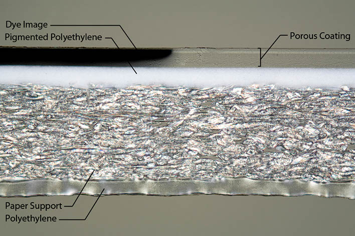

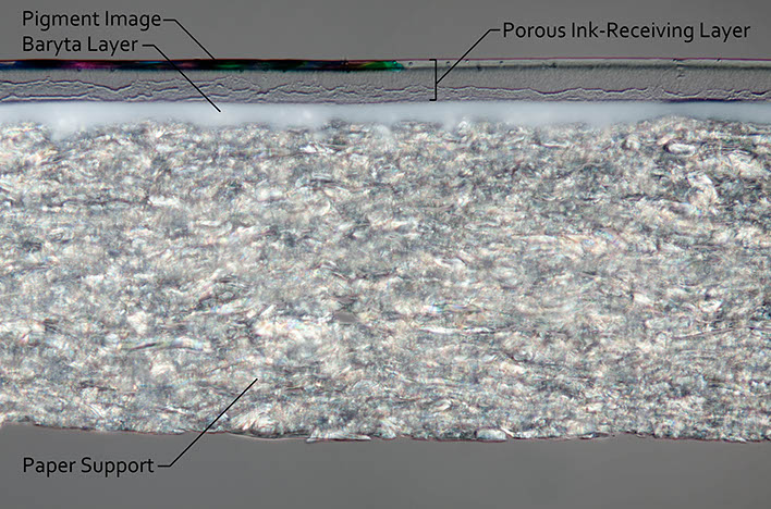

Czy papiery barytowe np.Hahnemühle Baryta FB, ILFORD Galerie Gold Fibre Silk, mają powłoki nanoporowe? Jeśli nie, to jaka warstwa u nich absorbuje atrament?
Odp: drukowanie zdjęć - papiery
Wszystkie papiery do druku atramentowego mają nanoporową warstwę przyjmującą atrament. W przypadku podłoży FB różnica jest taka, że zamiast PE stosuje się bazę celulozową lub bawełnianą z naniesioną warstwą barytu lub dwutlenku tytanu (lub miks)

Jeżeli wszystkie papiery mają takie same, podobne, warstwy nanoporowe, dlaczego papiery barytowe nie są rekomendowane do druku barwnikiem?
Nie jest to reguła - po prostu powłoki na papierach FB zwykle nie były optymalizowane do druku barwnikowego, w którym atrament znacznie mocniej wsiąka w powłokę:

Jak już tak zameczam pytaniami, to może jeszcze jedno z tej serii ;)
Co to jest warstwa RC, gdzie ona się znajduje, czy pełni tę samą rolę co baryt w podłożach barytowych?
