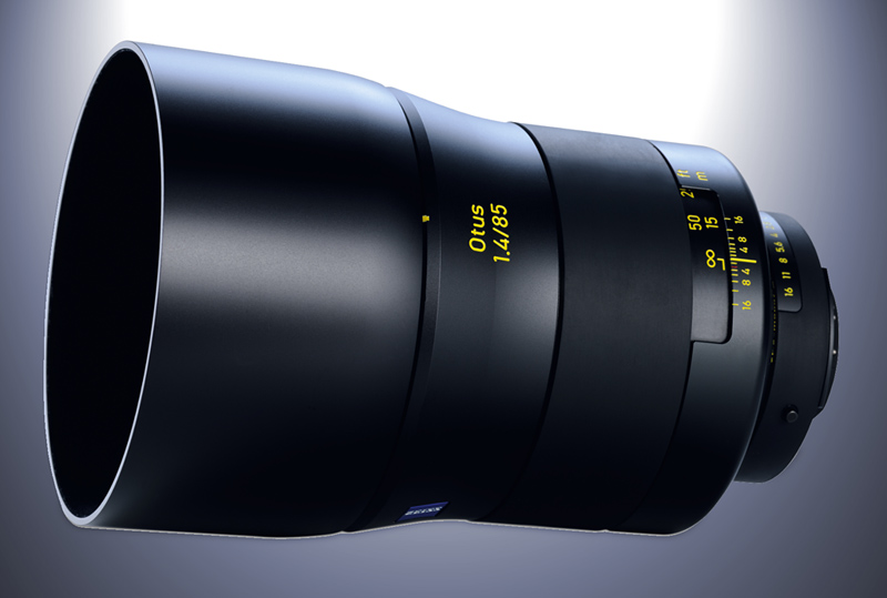

Dzisiaj mam bardzo ułatwione zadanie :-) Zapewne czytaliście (jeśli nie to zapraszam) moją recenzję obiektywu Otus 1.4/55 ( ZEISS OTUS Apo-Distagon 1.4/55 Distagon T* - moja recenzja ) . Aktualnie jestem po tygodniu spędzonym z nowym flagowcem Zeissa - OTUSEM 1.4/85. Tak właściwie to mógłbym w całości skopiować i wkleić poprzedni tekst podmieniając tylko wartość ogniskowej, ponieważ te produkty właśnie poza ogniskową są bliźniaczo podobne. Poszedłem mały kroczek dalej porównując OTUSA do moim zdaniem najrówniejszego jakościowo obiektywu o ogniskowej 85mm jakim jest Sigma 85/1.4.
Otus 85 to naprawdę bydlę. Podobny wizualnie do 1.4/55, ale jeszcze większy i cięższy (1,2kg i 86mm średnica filtra). Poza ceną (16900 zł) to właściwie jedyne minusy tego obiektywu. Cała reszta to ochy i achy... Ostrość, kontrast, kolor, bokeh, brak aberracji - zdjęcia właściwie bez obróbki wychodzą cud miód. Jak się ma zatem do bodaj najpopularniejszej 85-tki czyli Sigmy ? Ano tu ciekawostka.
