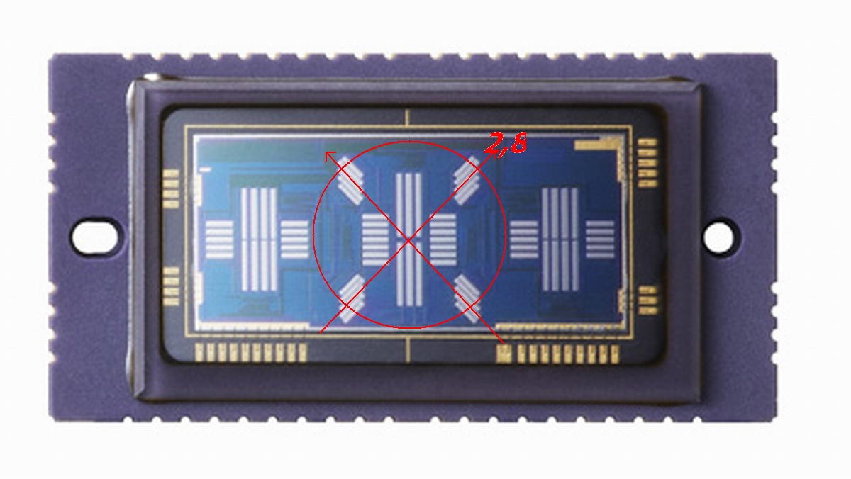

Im większa "dziura", tym AF może łatwiej pracować. Nie należy mylić czułości z precyzją, bo to już mocno zależy od softu.
Istotne jest to, że owa duża "dziura" oświetla wszystkie punkty pomiarowe umieszczone inaczej (ukośnie i szeroko).
Tym samym zwiększa się precyzja.
To jak dalmierz artyleryjski mierzący kat paralaksy. Jak baza miała 2 m to nieżle, ale 6 m jeszcze dokładniej - przykład z artylerii okrętowej.
W aparatach mamy milimetry (ułamki mm), a nie metry, ale zasada ta sama, poniżej czujnik AF z ukośnymi polami, kiedyś to gdzieś umieszczałem, ale nie mogę odszukać:
Znalazłem:

RobertON Czułość czujników af wyrożonych w stopniach EV to jak rozumiem. Tak samo jak rozbieżności na linie poziome, pionowe, krzyżowe. Tylko pierwszy raz , jak zaznaczyłem w cytacie czytam o tym (jeżeli dobrze zrozumiałem "kundle") iż obiektywy innych firm ale o jasności większej równej f 2.8 powiedzmy, że nie wzbudzają nazwijmy to czujnika podwójnie krzyżowego.

Czujnik reaguje na dostępne światło - większa dziura, AF ma łatwiej - bo jest co zmierzyć i ocenić. Tylko że aparat musi się właściwie (czytaj dokładnie), skomunikować z napędem w obiektywie.
