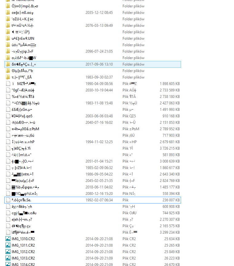

Zgrywając zdjęcia po weselu przed włożeniem karty do czytnika upadła mi na ziemie (z niewielkiej odległości)
Brakuje mi 200 zdjęć.
Sytuacja wygląda jak na screenie. Co można z tym zrobić? Proszę o pomoc.

Możesz podać pod jakim systemem operacyjnym pracujesz i jaki to dokładnie model tej karty? Masz może jakiś zapasowy czytnik albo możliwość zgrania zdjęć po kablu z poziomu aparatu? Czy wtedy też występują problemy z dostępem do niektórych zdjęć?

Niezależnie od platformy: PhotoRec Step By Step - CGSecurity przy czym należy pamiętać żeby przy opcji "Keep corrupted files" dać "Yes" bo bez tego pliki CR2 będą źle rozpoznawane (źródło informacji: 6 data recovery tools for SD cards, USB drives and more | Computerworld)

Dzięki wielkie!!!!! "PhotoRec Step By Step - CGSecurity " - zadziałało!!!!!!!
