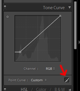

A jak to ugryzc od strony LR? Da sie w ogole? Tez przez manipulacje na krzywych czy lepiej ustawic maske z takimi parametrami jak powyzej (bialy, krycie 20%) i zasmarowac cala fotke? Ktos z kolegow i kolezanek juz tego probowal?

roja
Jasne, że się da:
