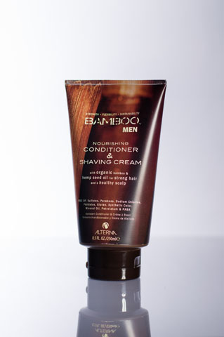

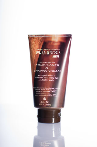

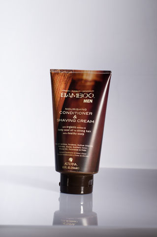

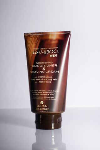

Żadna z moich lamp nie była porysowana, niestety, nie zwróciłem uwagi na ewentualne ślady palców na żarnikach. Ja chciałem synchronizować swoje lampy z krótkimi czasami za pomocą wyzwalacza Pixel King, ale średnio mi to wyszło; Czasy natywne (w moim Nikonie D90 to maks 1/200 s) synchronizowane są wzorcowo, ale przy krótszych pojawia się gradient - z jednej strony zdjęcie jest jaśniejsze. Co ciekawe, efekt jest identyczny niezależnie od czasu jaki ustawię, czy to 1/300 czy 1/2000.
Przykład:
1. Synchro 1/200 (natywne), tło jest równomiernie rozświetlone:
2. Synchro 1/1000:
3. Synchro 1/2000:
4. Synchro 1/400 i aparat przekręcony do pionu w lewo (spust migawki na górze):
5. Synchro 1/400 i aparat przekręcony do pionu w prawo (spust migawki na dole):
Do tej pory nie udało mi się rozwiązać tego problemu, koledzy z identycznymi puszkami i wyzwalaczem osiągają bardzo krótkie czasy z podobnymi lampami (zwykle Quantum).
A ten cień po lewej stronie?
