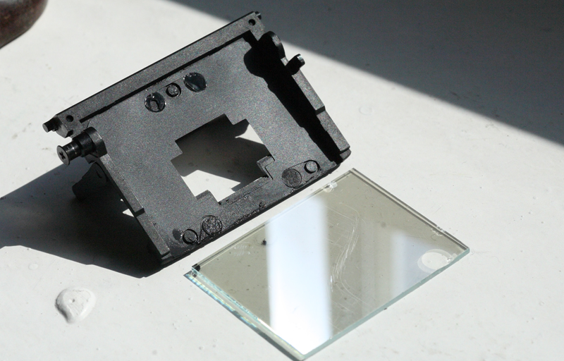

Witam,
mam pęknięcie w elemencie podtrzymującym lustro. Czy ktoś wie co to za materiał i jakim klejem najlepiej to skleić ?

nie odpada mi lustro i potrzebuję dowiedzieć się z jakiego materiału zrobiony jest uchwyt lustra - przykładowe zdjęcie uchwytu: Na razie wytestowałem kropelkę - bezskuteczna ,a teraz poxipol. Czekam, aż wyschnie i zobacze czy wytrzyma obciążenia.

mirror box zrobiony jest z high-strength engineering plastic

Nadal nie wiem z jakiego konkretnie plastiku wykonany jest ten element.
Po porażce z poxipolem próbuję obecnie klej do ABS. Problem polega na tym, że kleje element do którego wkręca się śrubę, która służy do podnoszenia lustra i na to konkretne miejsce działa dość duża siła.
Odp: 5D lub każdy inny - z jakiego materiału jest zrobiony element podtrzymujący lust
Moim zdaniem klejenie miejsca elementu z tworzywa, na które działa duża siła, nic nie da. Jednak jeżeli byłbym zmuszony do klejenia, użyłbym żywicy epoksydowej (o pokojowej temperaturze utwardzania - koło 1-2dni). Ewentualnie loctite 435, ale nie jest aż tak mocny jak żywica (ale mocniejszy niż kropelka).
