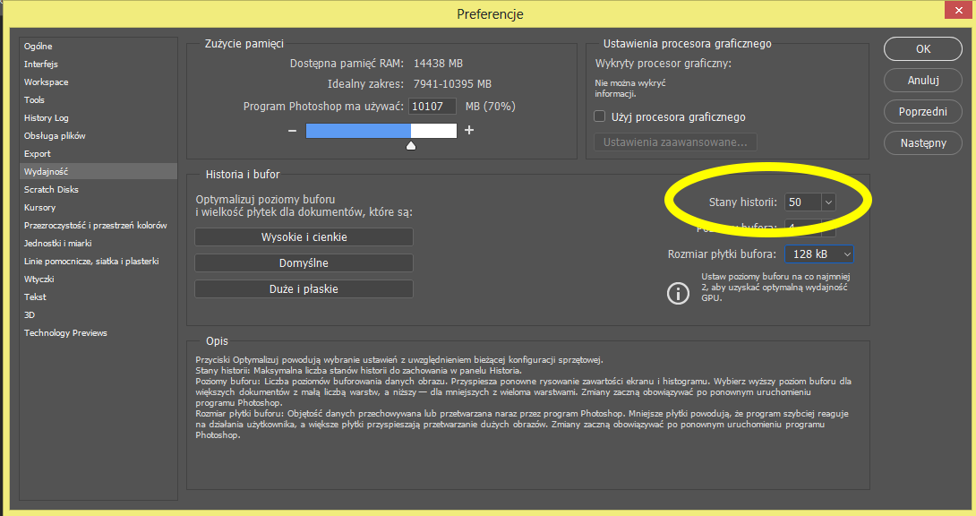

1 załącznik(ów)
Odp: Zapis 200x50 cm i 300dpi, i czas !!
Pytanie, czy jak wykonuje wielkości 200x50 cm i 300dpi to musi byś w tej wielkość, czy może byś 100x25 cm 300dpi ?
A i tak wydruk będzie 200x50 cm dobry ?
O to chodzi ?
Załącznik 13344

Tak, o stany historii w tym wydaniu PS. Ja mam starego PS, tam jest to trochę inaczej nazwane, ale każdy "stan" odpowiada aktualnemu pełnemu plikowi po ostatniej operacji, czyli robiąc na pliku 10 MB po 10-ciu operacjach masz już w pamięci podręcznej kloca 100 MB, o ile nie dokładasz żadnych warstw, bo one zwiększają wagę pliku jeszcze bardziej.
Rozdzielczość 300 dpi jest dobra do obrazków, których się prawie nosem dotyka, czyli odbitek wielkości od pocztówki do 20 x 30 cm. W Twoim przypadku, zmniejszenie rozmiaru pliku lepiej jest osiągnąć przez utrzymanie wymiarów liniowych 200 x 50 cm, ale przy 150 dpi. Tak duży wydruk będzie oglądany ze znacznie większej odległości i ta rozdzielczość powinna wystarczyć spokojnie, aż z nadmiarem. De facto rozdzielczość 25-30 dpi też mogła by być wystarczająca, pod warunkiem oglądania tego ze stosownej odległości- przecież to jest 13 x pocztówka.
