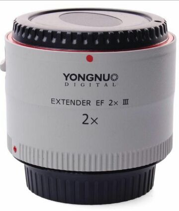

Witam wszystkich forumowiczów. Potrzebny mi jest obiektyw tele ale mam tylko określoną sumę pieniędzy więc zwracam się do was. Mam już pewien teleobiektyw Canon EF 75-300 Mk. 3 1:4-5.6. Zwróciłem się w stronę konwerterów. Znalazłem Telekonwerter Yongnuo YN-2.0XIII Canon EOS AF EF. Chciałbym do niego podpiąć mój tele ale nie wiem czy oby wszystko będzie dobrze. Nie jestem profesjonalnym fotografem, może pół profesjonalnym. Nie mogę nigdzie znaleźć czy będzie ok więc postanowiłem się was spytać.

Niestety nie wydaje się żeby było możliwe przykręcenie tego obiektywu przez ten extender.
Jest do dokładna kopia Canona na ile im się udało zmałpować. Nawet pomalowali na biało. Tak jak nie pasuje ten obiektyw do extenderów Canona tak i nie pasuje do Yongnuo. W zasadzie tylko stałki L 135 mm i wyżej oraz kilka zoomów L.

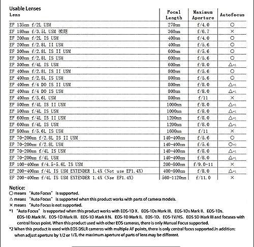

Opierając się na opisach sprzedawców:
"Urządzenie współpracuje ze wszystkimi obiektywami z bagnetem EF"
i z tego samego opisu
"List kompatybilnych obiektywów:
EF 135mm f/2L USM270mm f/4
EF 200mm f/2.8L USM400mm f/5.6
EF 200mm f/2.8L II USM400mm f/5.6
EF 200mm f/1.8L USM 400mm f/3.6
EF 200mm f/2L IS USM400mm f/4
EF 300mm f/4L USM600mm f/8
EF 300mm f/4L IS USM600mm f/8
EF 300mm f/2.8L USM 600mm f/5.6
EF 300mm f/2.8L IS USM600mm f/5.6
EF 400mm f/5.6L USM800mm f/11
EF 400mm f/4L DO IS USM800mm f/8
EF 400mm f/2.8L USM 800mm f/5.6
EF 400mm f/2.8L II USM 800mm f/5.6
EF 400mm f/2.8L IS USM800mm f/5.6
EF 500mm f/4.5L USM 1000mm f/9.5
EF 500mm f/4L IS USM1000mm f/8
EF 600mm f/4L USM 1200mm f/8
EF 600mm f/4L IS USM1200mm f/8
EF 800mm f/5.6L IS USM1600mm f/11
EF 100-400mm f/4.5-5.6L IS USM200-800mm f/9.5-11
EF 70-200mm f/4L USM F140-400mm f/8
EF 70-200mm f/4L IS USM140-400mm f/8
EF 70-200mm f/2.8L USM140-400mm f/5.6
EF 70-200mm f/2.8L IS USM140-400mm f/5.6
EF 70-200mm f/2.8L IS II USM140-400mm f/5.6
EF 300mm f/2.8L IS II USM600mm f/5.6
EF 400mm f/2.8L IS II USM800mm f/5.6
EF 500mm f/4L IS II USM1000mm f/8
EF 600mm f/4L IS II USM1200mm f/8
EF 1200mm f/5.6L USM 2400mm f/11"
Czy jesteś pewien, że ten konwerter zadziała z Canon EF 75-300 1:4-5.6 III? Jeśli nie, to takim zapewnieniem możesz narazić pytającego na niepotrzebny zakup.

Producent linkuje do tej recenzji, w której jest tabelka kompatybilnych obiektywów:
A new toy | SPEEDLIGHTER.CA

Na pewno ?
https://34.img.avito.st/640x480/2742294434.jpg
https://www.ormsdirect.co.za/media/c...img_154169.jpg
