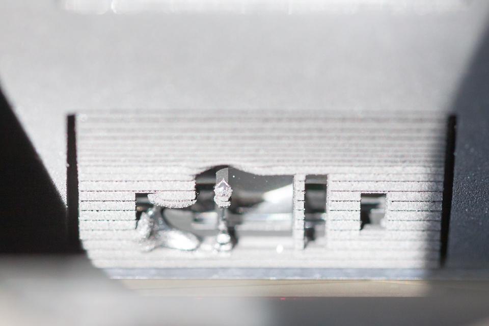

Nadtopiony sensor/moduł AF w 5d2

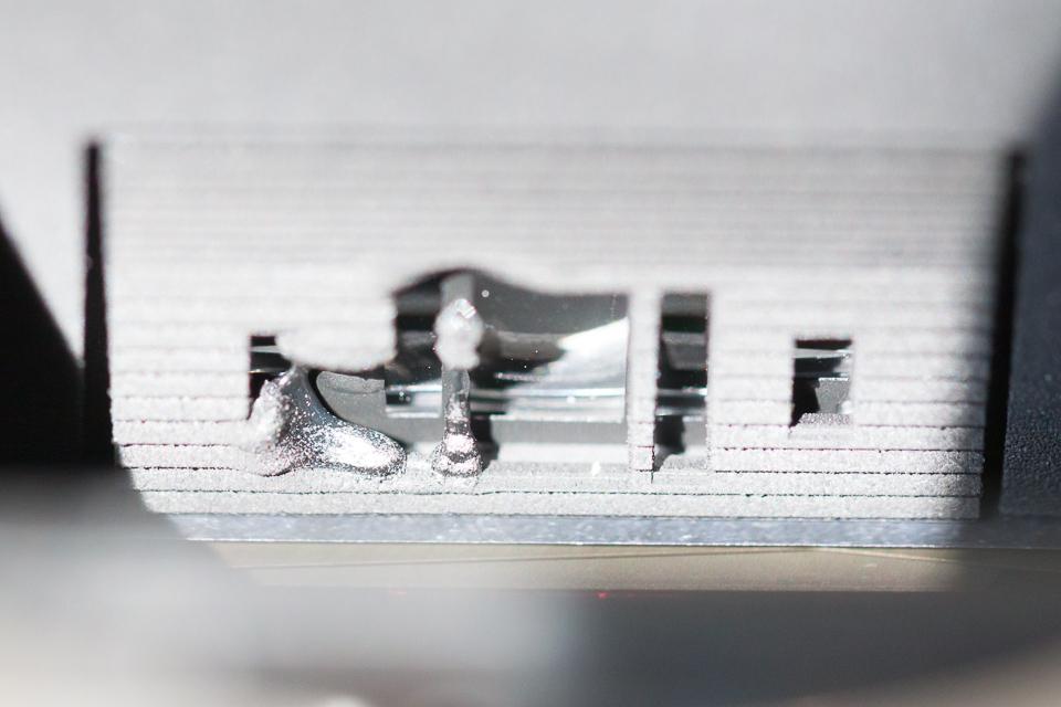

Dzisiaj czyszcząc komorę lustra w swoim 5d2 odkryłem taką o to ciekawostkę dotyczącą czujnika AF. Zakładam, że takie uszkodzenie zrobiło słońce (zachody/wschody słońca, zaćmienia słońca, przejścia merkurego, przypadkowe słońce w obiektyw podczas noszenia, etc). Czas powstania nieznany ale od jakiegoś czasu wydaje mi się, że nie jest tak celny już z teleobiektywami. Używam tylko centralnego punktu a tutaj wydaje się, że oberwały głównie boczne. Publikuje ku przestrodze oraz z pytaniem czy ktoś wymieniał cały moduł AF i zna rząd wielkości kosztu?
Odp: Nadtopiony sensor/moduł AF w 5d2
Koszt czesci jest pomijalny, ale mozliwosc skutecznej naprawy z pelnym skalibrowaniem ma chyba tylko Zytnia, wiec musialbys sie tam dowiadywac. U ciebie najprawdopodobniej uszkodzona jest tylko oslonka, wiec mozesz sprobowac wylamac te elementy, ktore przeslaniaja soczewki, moze byc, ze wroci do sprawnosci, tylko nie wolno ci dotknac zadnej soczewki. Nie bedzie to wygladac szczegolnie atrakcyjnie, ale przetrwasz do naprawy.
jelcyk
Dzisiaj powiedzieć nie chcieli rzucajac klasyczną formułke ale w zależności do tego kto odbiera telefon to co jakiś czas da się wyciągnąć informację.AF działa - sprawdziłem na wszystkich polach i wydaje się być ok. Wydłubywania tego nie będę ryzykował bo matryca jest obok miejsca do lawirowania też dosyć mało. To uszkodzenie może być już od co najmniej roku albo i dłużej. Rozumiem, że nawet wymiana samej osłonki == kalibracja powtórna bo bez rozebrania całości i wyjęcia sensora się nie da?
kmeg
Hej,
sensor jest razem z obudową Canon 5D Mark II AF Sensor Replacement Part | eBay
Więc, trzeba i tak rozkręcić korpus :(
