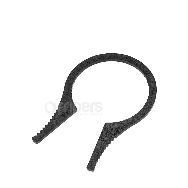

Na takie okazje warto sobie kupic klucze do odkrecania filtrów. Sa zestawy po dwa - jak np. polar sie zakleszczy na UV.
