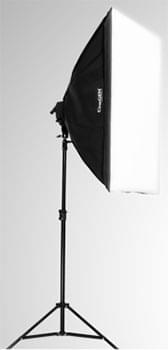

Mam problem jakie oświetlenie wybrać do domu aby móc fotografować nawet po zmierzchu. Zaczynam bawić się w eksperymentowanie, spadające krople itd. Niestety w pochmurne dni nie jest to możliwe. W sklepach znalazłam dwa rodzaje oświetleń - jedne nazywają softbox, a drugie parasolki.
Powiedziałbym inaczej, to jest coś, co może się jakoś sprawdzić przy filmowaniu, ale przy zdjęciach lepiej wybrać coś innego.
Zabrakło informacji ile chcesz wydać, i czy masz lampę zakładaną na sanki aparatu.
Tak ogólnie proponowałbym lampę YN685 (550-600zł) i wyzwalacz radiowy YN622c (ok. 200zł, lub 622c-tx - drożej), ale nie jestem pewien, czy chcesz od razu wydać prawie 1000zł (choć jak pytasz o stół, to może i tak).
Najtaniej: lekki statyw, np. w-803 (ok. 45zł), do niego uchwyt do lampy błyskowej (ok. 35-50zł), biała (dyfuzyjna) parasolka (chyba 20zł), lampa błyskowa YN560III (280-300zł), jeden wyzwalacz YN rf-603c (nowy poniżej 100, używany od 40zł). Dobrze byłoby mieć solidniejszy statyw (65-100zł), lepszy uchwyt do lampy (np. z rodziny Phottix Varos, chyba 70-100zł), parasolkę "dwupowłokową" (biała dyfuzyjna z zakładaną czarno-srebrną czaszą, chyb 70zł).
