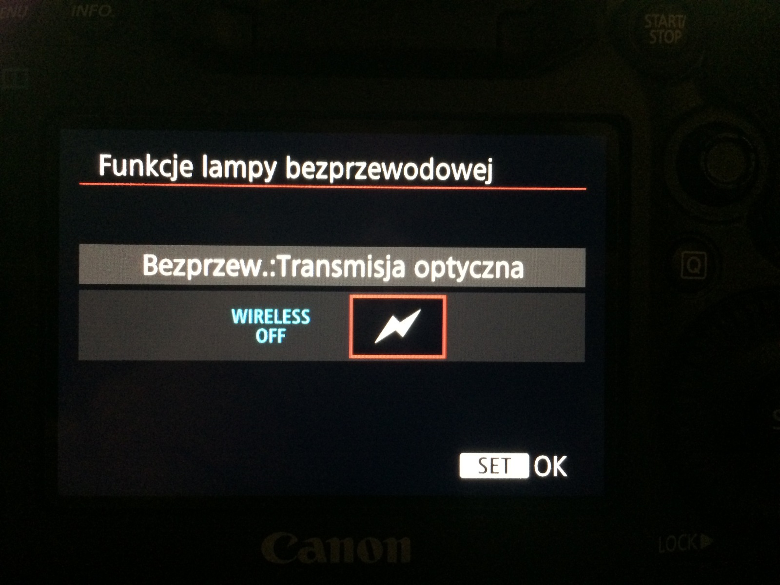

Canon EOS 5DS + podłączona i uruchomiona lampa Canon Speedlite 90EX
Jak zobaczysz coś takiego na 6D to będzie dobrze.
