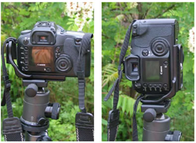

    Głowice szczególnie kulowe
    No to spróbuj :
    - podpiąć do body długi/ciężki obiektyw,
    - poprzez body zapnij do taniej głowicy na statywie
    - zrób kilka zdjęć
    - wychyl do pozycji portretowej/pionowej
    - zrób kilka zdjęć.
    I porównaj ostrość/rozrzuty
    No i napisz co otrzymałeś

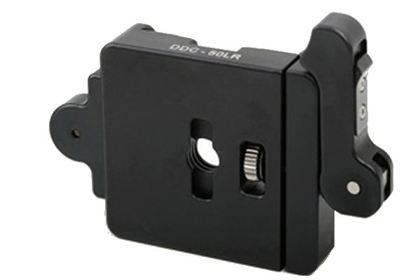

    natomiast jesli dla kogos pokretlo jest zbyt wolne, to mozna tez kupic baze z dzwignia:
    akurat w przypadku systemu arkowego te rzeczy sa wymienne, to jedna z wielu zalet.
    dla mnie osobiscie pokretlo jest nieco za wolne, to przyznaje. ale jednak nie na tyle, zeby wydac 50 eurasow za baze z dzwignia... chociaz moze sie przekonam
