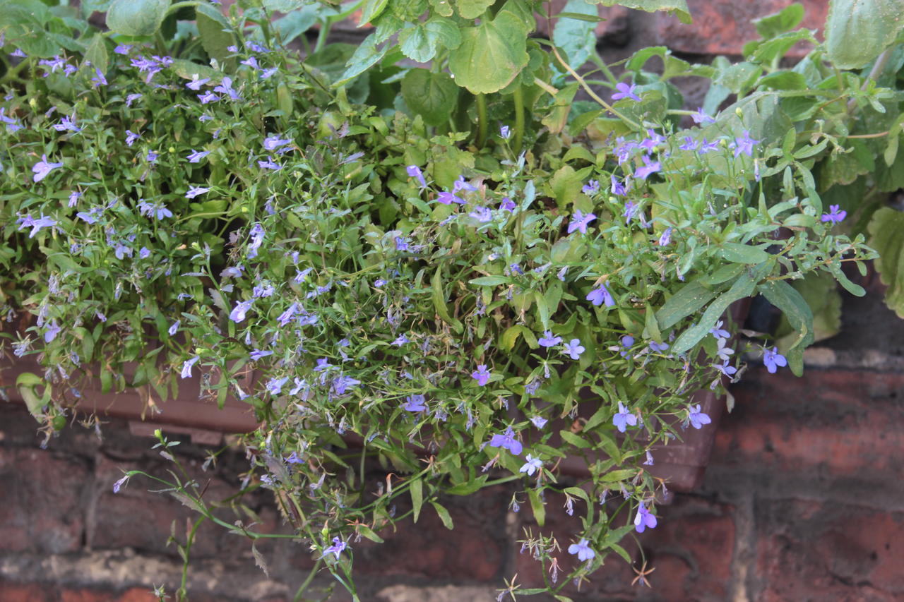

Nazwa:	IMG_2165.JPG
Rozmiar:	6,30 MB
ID:	1053 fotka prosto z karty zgrana

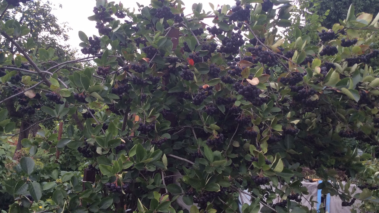

    chodzi mi o to że mam lepszą ostrość na ekranie aparatu niż na ekranie komputera
Nazwa:	IMG_2169.JPG
Rozmiar:	3,90 MB
ID:	1054..bez żadnych przeróbek

    Pierwsza fotka (kwiatki)
    Shutter Speed (Exposure Time) 1/20.75 second
    Aperture ƒ/5.66
    EF-S18-55mm f/3.5-5.6
    Druga fotka (futrzak)
    Shutter Speed (Exposure Time) 1/256 second
    Aperture ƒ/1.76
    Lens Model {0xA434} EF50mm f/1.8 II
    Pierwsza może być trochę poruszona ale przede wszystkim ten obiektyw to jest taki se. Zrób fotkę na czasie powyżej 1/100
    Druga wygląda jakby AF nie trafił (w tak fatalny egzemplarz nie wierzę).

    Cytat Zamieszczone przez forestlake Zobacz posta
    sprawdzam co wyszło na ekranie aparatu.na ekranie wszystko jest ok.obraz ostry.extra. ale po przesłaniu na komputer nie ma już takiej ostrości.jakby obiektyw był zadymiony.próbowałem w raw i jpeg.bez obróbki foty są do kitu.kiedyś miałem compakta nikona i wszystko było ostre . co robię źle?
    Ekran w aparacie ma "nieco" mniej pixeli, niż ten w komputerze, zmniejsz sobie obraz na komputerze do podobnej wielkości, jak ekran aparatu, jakość powinna się poprawić, albo odejdź od komputera na taką odległość, żeby ekran był podobnej wielkości, jak ekran aparatu trzymanego w ręce
    Możesz ustawić w aparacie (style zdjęć) większą ostrość, większe nasycenie kolorów, powinno być wtedy "bardziej podobnie" jak w kompakcie (ale głębia ostrości i tak będzie mniejsza).
    Obiektyw "kitowy" nie jest rewelacyjny, ale 50/1.8 (odpowiednio użyty) nie będzie dawał powodów do narzekań.
    Poszukaj w sieci informacji od czego zależy głębia ostrości na zdjęciach, oraz o tym, jakie są zalecane czasy naświetlania w zależności od ogniskowej obiektywu, aby nie poruszyć zdjęcia (przy włączonej stabilizacji obrazu w obiektywie czasy mogą być dłuższe niż te zalecane).
    Jak chcesz pokazać oryginalne zdjęcia to wrzuć gdzieś w sieci RAW i tutaj tylko wklej link do pobrania.
