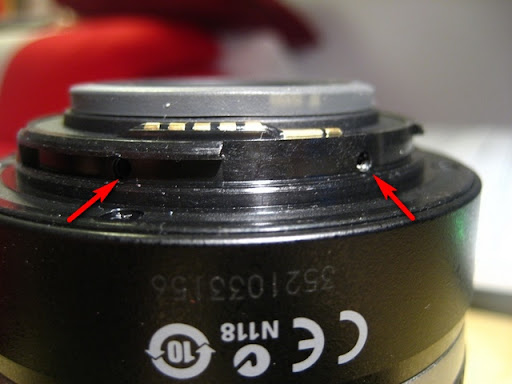

1. Zaczynamy od strony spodniej czyli od demontażu bagetu. Należy postawić szkło na stole do góry nogami. Najpierw należy wykręcić dwie śrubki mocujące styk bagetu z body aparatu.
2. Dalej należy wykręcić 4 śrubki mocujące bagnet. Po tym bagnet daje się już łatwo zdjąć, ale należy jeszcze uważąc gdyż jest on przyczepiony taśmą do płytki.

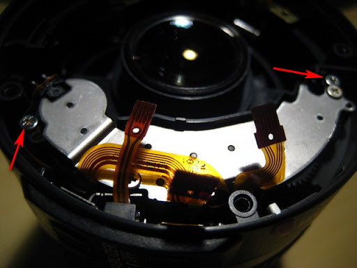

5. Oczom naszym ukazał się silnik AF, stanowiący półksiężyc. Aby go wyjąć potrzeba odkręcić dwie alumniniowe śrubki pokazane poniżej.
Następnie należy uwolnić go z zaczepu przełącznika trybu AF/MF - odciągając delikatnie silnik do siebie i do góry.

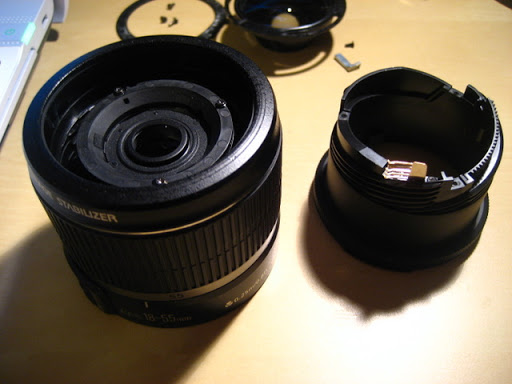

Na razie zostawiamy tę taśmę i odwracamy obiektyw kładąc go spodem na stole. Zajmiemy się tubusem.
Teraz igłą lub skalpelem należy podważyć naklejkę zawierającą napisy i zdjąć ją uważając na jej klej (potem będziemy chcieli ją spowrotem przykleić)

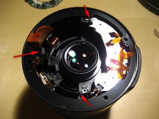

8. Oczom naszym ukażą się 3 śrubki mocujące grupę soczewek zamocowaną w tubusie. Odkręcamy śrubki i zdejmujemy tubus.
9. W kolejnym kroku musimy odbezpieczyć tubus odkręcając aluminiową blokadę zamocowaną pojedynczą śrubką i wyjmujemy ją (możemy przechylić obiektyw - bloczek powinien sam wypaść).
10. Wykręcamy tubus przeciwnie do wskazówek zegara i odzielamy go od korpusu obiektywu.
Śrubki proponuję umieścić w jakiś pudełeczkach by ich nie pogubić, dobrze jakbyście je też sobie opisali lub ponumerowali (tak jak ja to zrobiłem).
Resztę elementów proponuję włożyć do szczelnego pojemnika i odłożyć do szuflady.
