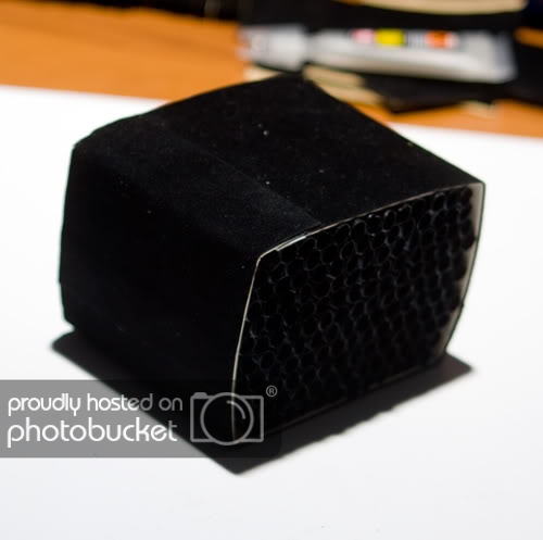

    Teraz należy ją tylko wykończyć. Ja do tego użyłem kawałków czarnego materiału używanego do podklejania lamp stołowych by nie niszyczyły blatów.
    Całość po oklejeniu wygląda tak:
    Ja dodałem jeszcze do nakładki odrobinę luxury

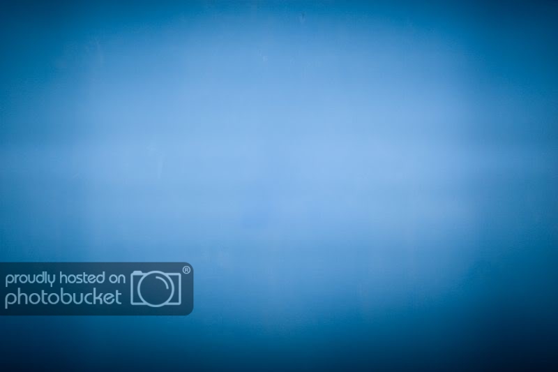

    Jak to święci?
    Dla przykładu na ścianie:
    - goła lampa, manual, 1/16 mocy:

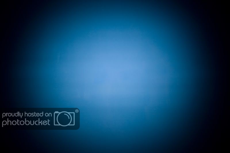

    - nakładka na gołej lampie, 1/16 mocy:
    - lampa ze stofenem, zwiększyłem do 1/8 mocy, żeby było mniej/wiecej podobnie oświetlone:

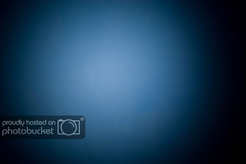

    - lampa z stofenem oraz nakładką plaster miodu, 1/4 mocy, obie nakładki jednak zżerają troche światła:
